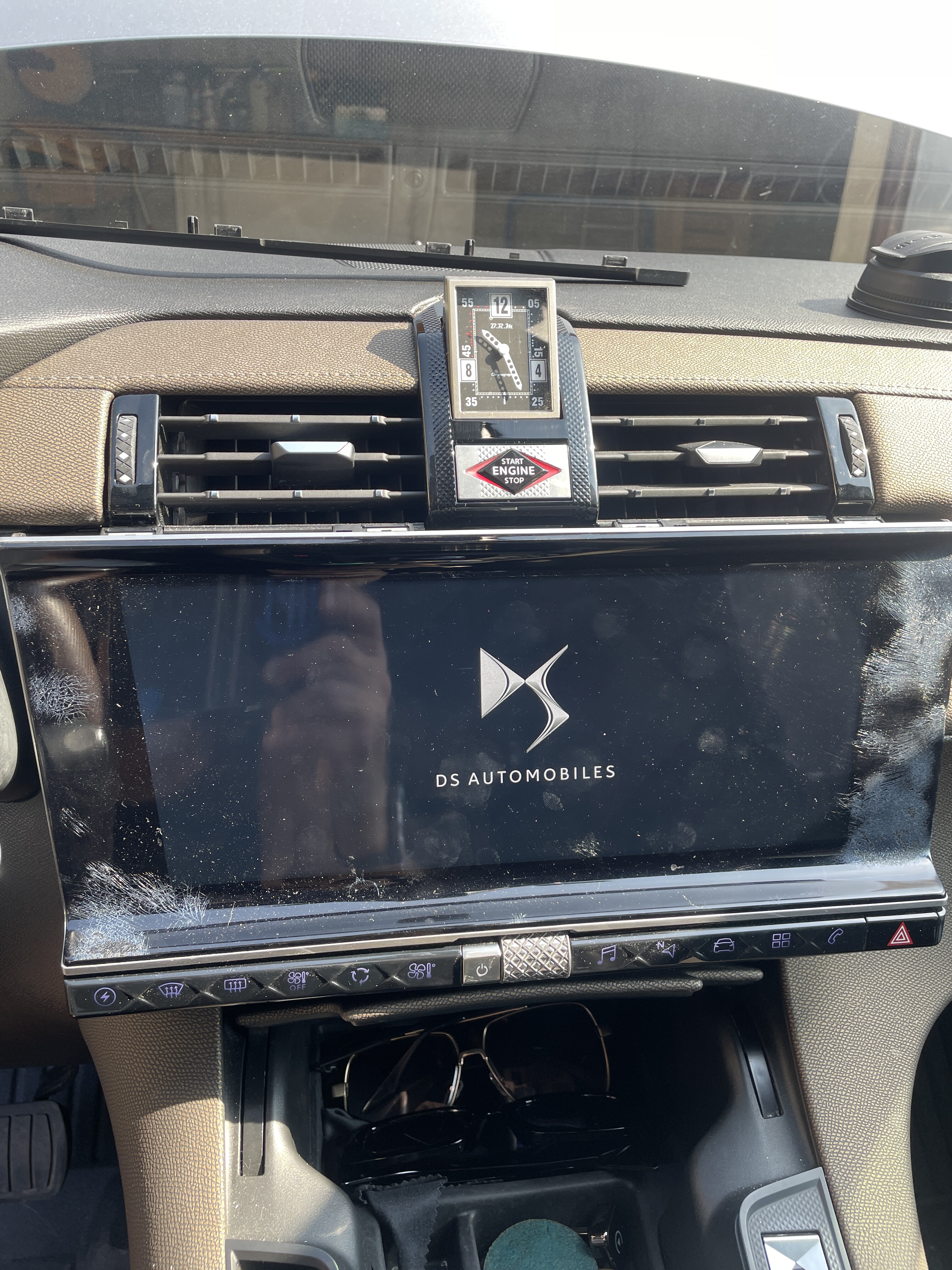

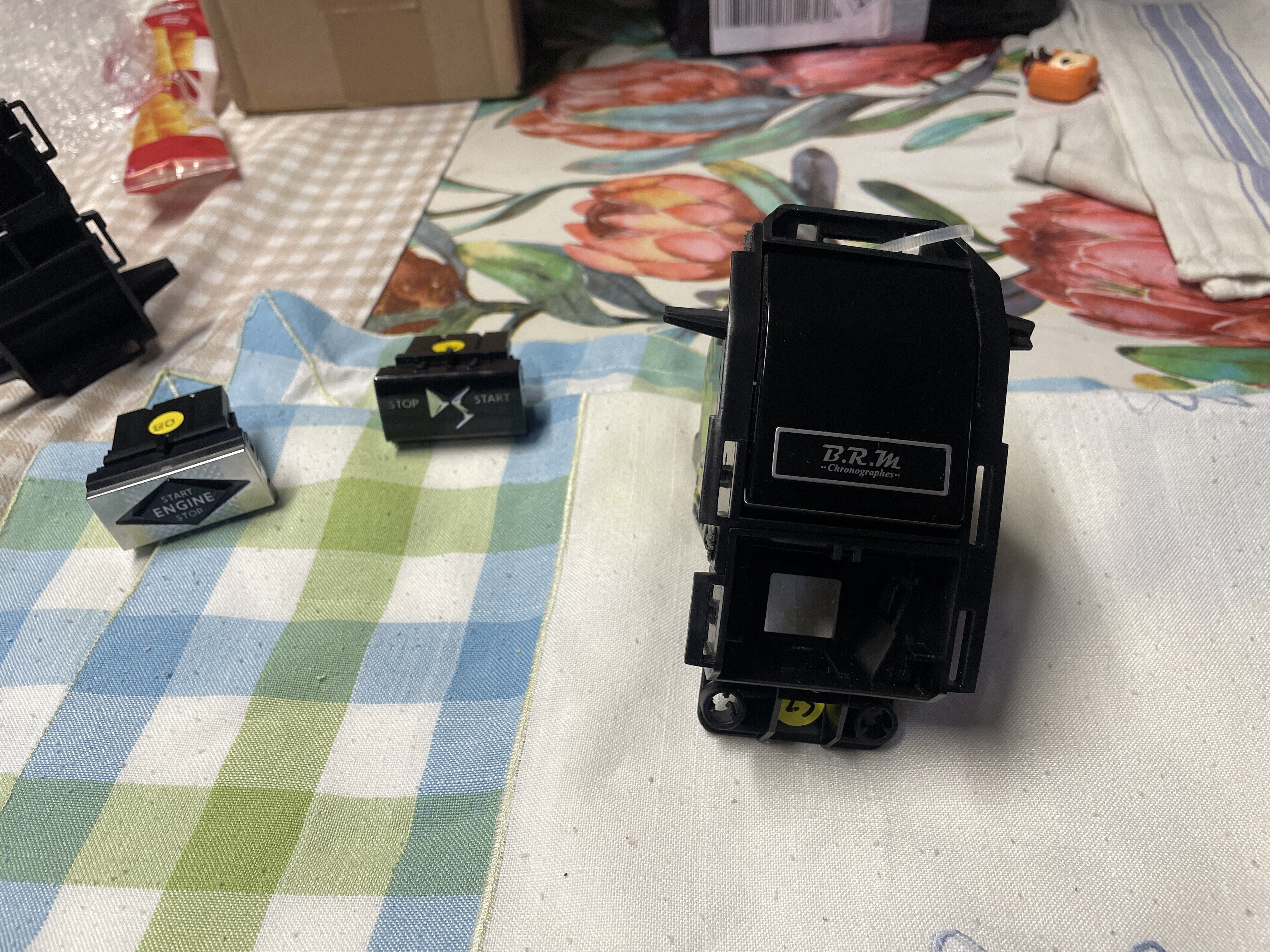

Buongiorno ragazzi,sono nuovo del forum,piacere di conoscervi,volevo chiedervi aiuto per la sostituzione del pulsante accensione con l’orologio più pulsante,ho acquistato l’orologio con il pulsante diverso dal mio,ha la scritta ds tutto nero,io ho quello argentato.il mio problema più grande è lo staccare la batteria per lavorare in sicurezza.è sufficiente staccare il polo positivo come da manuale? Ho una ds7 croosback e-tense del 2021 acquistata a febbraio.lo spinotto per l’orologio è presente,ho già ispezionato.grazie

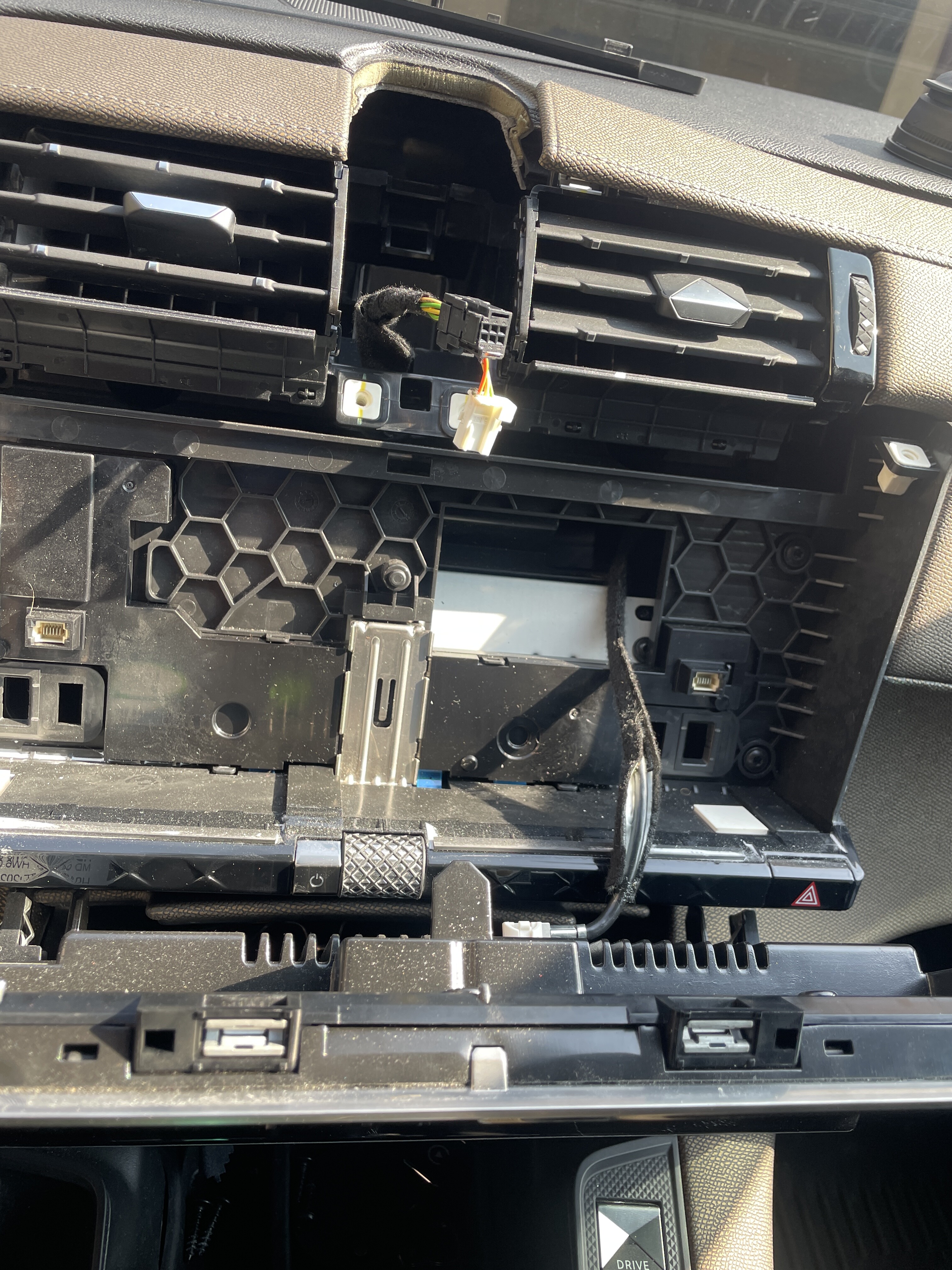

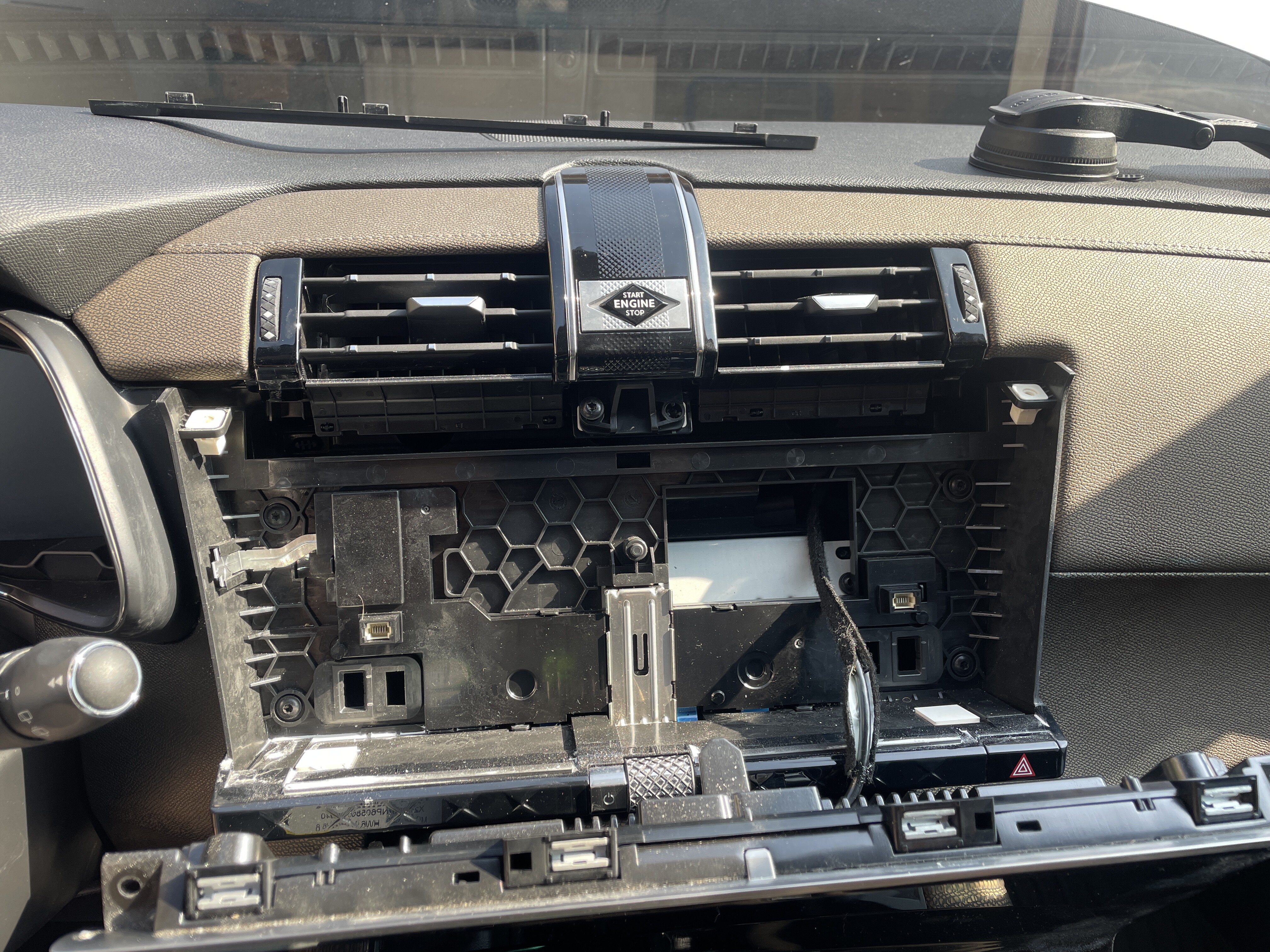

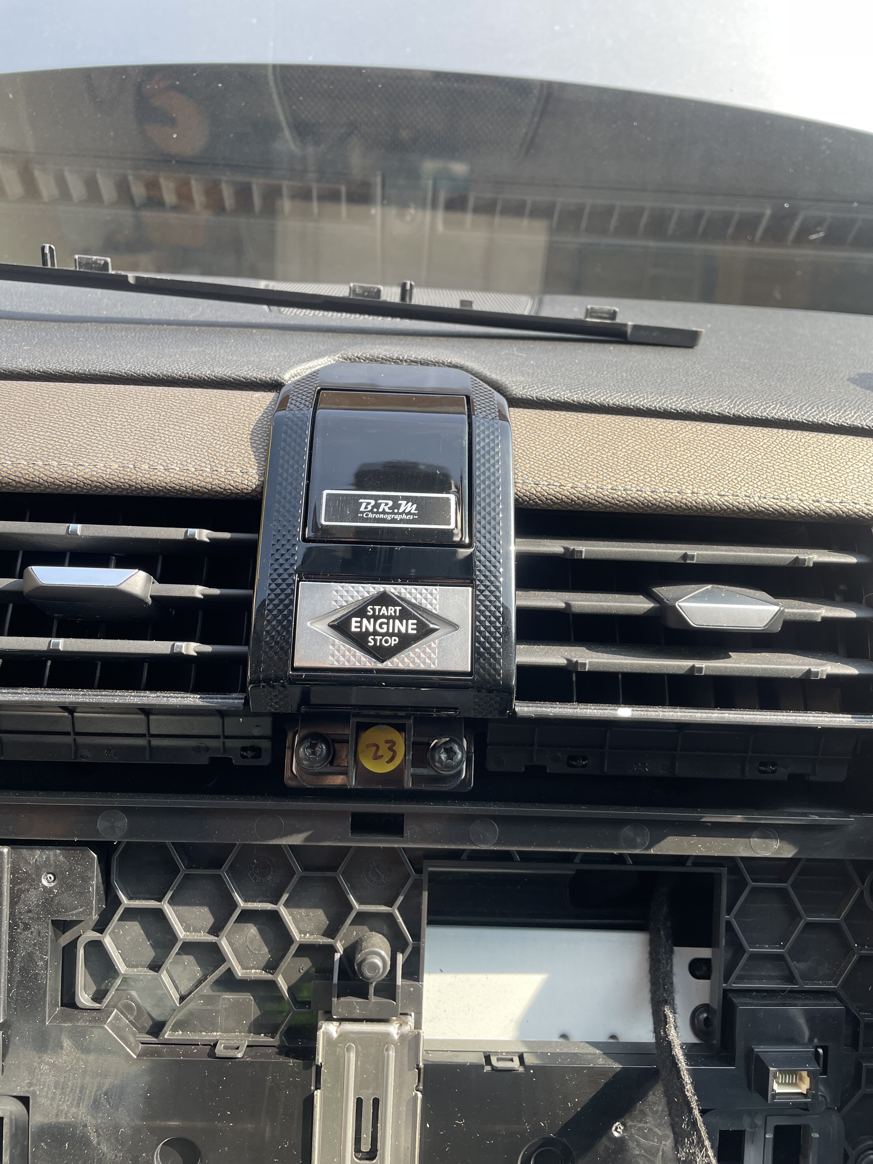

Good morning guys, this morning I mounted the watch, everything worked great. I turned off the machine I waited 10 minutes before disconnecting the positive pole with the quick release, I disassembled everything, replaced the button with mine and reassembled everything! Even with the battery disconnected when I hooked the watch plug I heard the noise of gears turning, the time must have been fixed because when I connected the battery it turned on the panel was already with the right time.
